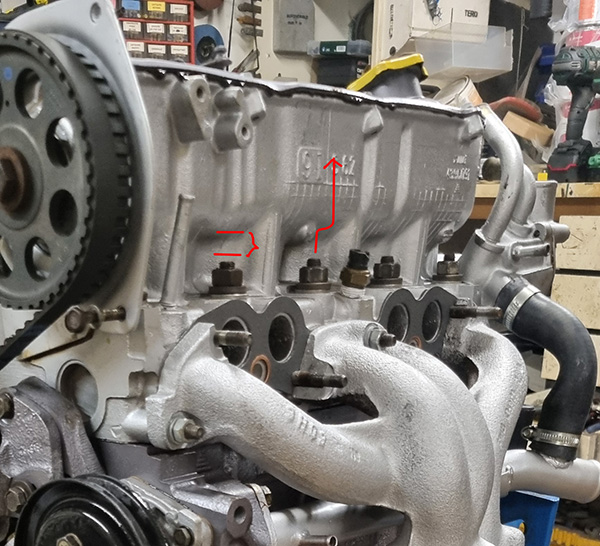

Kannen rakenne on sellainen ettei etummaisille muttereille saa hylsyä, eikä mulla ole muunlaista momenttiavainta. Lenkkiavaimen mahduttaminen vaatisi kaasarin ja imusarjan irroittamista. Eikä yhdellä lenkillä saa ilman jatkovartta tarpeeksi tiukkaan, mikä taas ei mahdu keulan ja moottorin väliin.
Tuossa näkyy tuota rakennetta, kuvakulma ei oikein näytä miten paljon nuo ovat sisällä, takimmaisesta vähän näkyy:
Mutterit on vaan vedetty niin tiukkaan ku uskalsi vetää ennen kuin alkoivat joustaa
Tuo rakenne tuossa on tosi ikävä, kuka lienee nerouksissaan piirtänyt

Jos noita ei ole vedetty oikeaan ja tasaiseen momenttiin jälkikiristyksestä puhumattakaan, niin syy tiivisteen vuotoonkin saattaa olla selvillä.
Nivelkappaleella ja lyhyellä jatkovarrella nuo pitäisi saada momenttiin, vaikkei nivel olekaan ihanteellinen momenttiin kiristäessä.

Kukonjalka-avain olisi tuollaiseen paikkaan omiaan, momentti vain kertautuu jollain kertoimella, joka pitää sitten laskea.

Tosin jos vedettiin todellakin niin tiukkaan, että alkoi pinnapultit joustamaan, niin ne saattaa olla venähtäneet vaihtokuntoon, eikä tiivistettä saa niillä pitämään. Selviää, kun vertaa pituuksia.Momentin huomiointi: Jos kukonjalka on suorassa kulmassa (90°) momenttiavaimeen nähden, momentti pysyy samana. Jos se on linjassa varren kanssa, efektiivinen vipuvarsi pitenee ja todellinen momentti on suurempi kuin avaimen lukema.
